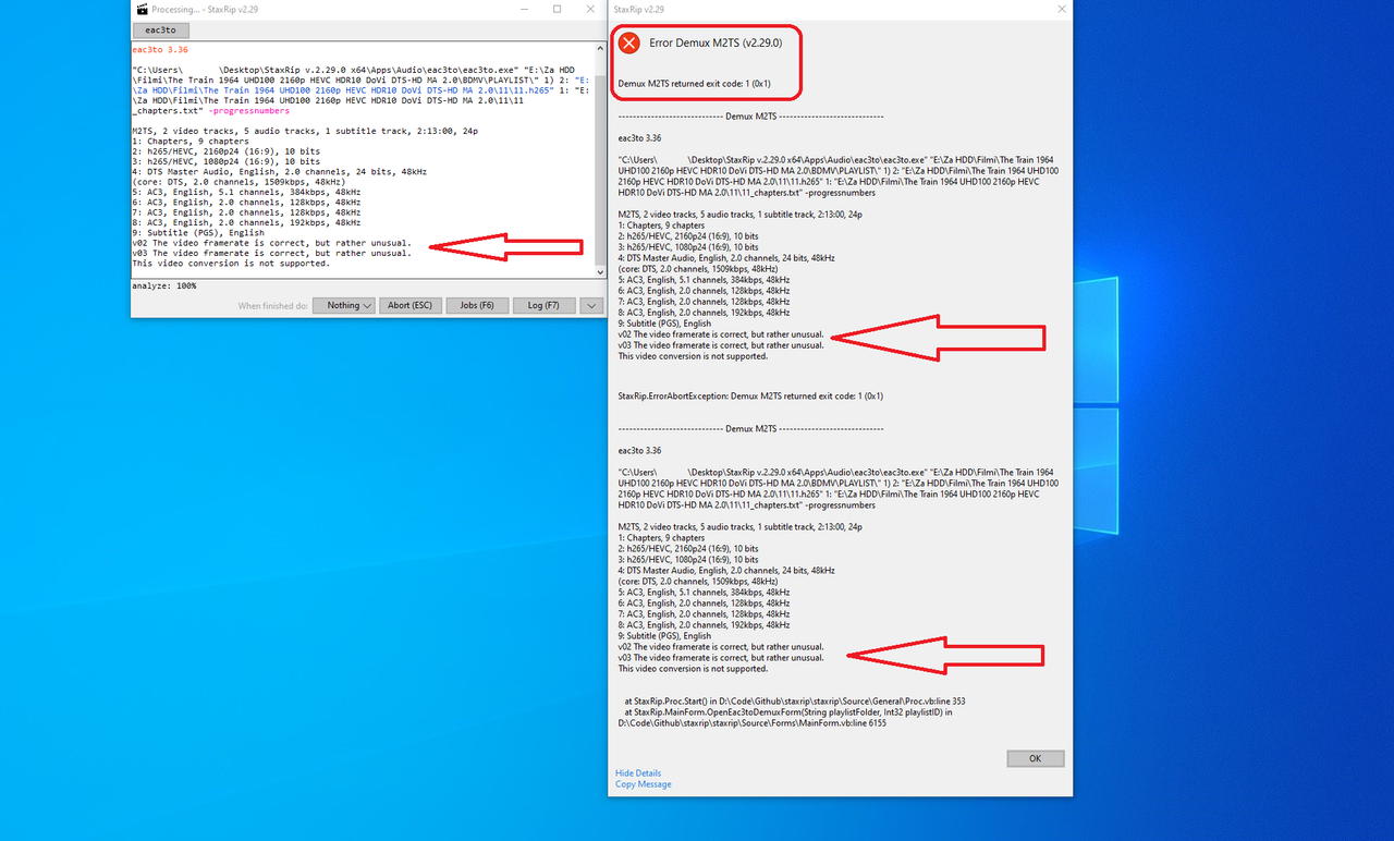

The Train 1964 UHD100 2160p HEVC HDR10 DoVi DTS-HD MA 2.0
Complete name : 00004.m2ts
Format : BDAV
Format/Info : Blu-Ray Video
File size : 91,6 GB
Duration : 2 h 13 min
Overall bit rate mode : Variable
Overall bit rate : 98,6 Mb/s
Maximum Overall bit rate : 109 Mb/s
Frame rate : 24,000 FPS
Video #1
Menu ID : 1 (0x1)
Format : HEVC
Format/Info : High Efficiency Video Coding
Format profile : Main 10@L5.1@High
HDR format : SMPTE ST 2086, HDR10 compatible
Codec ID : 36
Width : 3 840 pixels
Height : 2 160 pixels
Display aspect ratio : 16:9
Color space : YUV
Chroma subsampling : 4:2:0 (Type 2)
Bit depth : 10 bits
Color range : Limited
Color primaries : BT.2020
Transfer characteristics : PQ
Matrix coefficients : BT.2020 non-constant
Mastering display color pri : BT.2020
Mastering display luminance : min: 0.0001 cd/m2, max: 1000 cd/m2
Maximum Content Light Level : 1015 cd/m2
Maximum Frame-Average Light : 154 cd/m2
Video #2
Menu ID : 1 (0x1)
Format : HEVC
Codec ID : 36
Width : 1 920 pixels
Height : 1 080 pixels
Color space : YUV
Bit depth : 10 bits
Audio #1
Menu ID : 1 (0x1)
Format : DTS XLL
Format/Info : Digital Theater Systems
Commercial name : DTS-HD Master Audio
Muxing mode : Stream extension
Codec ID : 134
Bit rate mode : Variable
Channel(s) : 2 channels
Channel layout : L R
Sampling rate : 48,0 kHz
Frame rate : 93,750 FPS (512 SPF)
Bit depth : 18 bits
Compression mode : Lossless
Audio #2
Menu ID : 1 (0x1)
Format : AC-3
Format/Info : Audio Coding 3
Commercial name : Dolby Digital
Codec ID : 129
Bit rate mode : Constant
Bit rate : 384 kb/s
Channel(s) : 6 channels
Channel layout : L R C LFE Ls Rs
Frame rate : 31,250 FPS (1536 SPF)
Compression mode : Lossy
Stream size : 365 MB (0%)
Service kind : Complete Main
Audio #3
Menu ID : 1 (0x1)
Format : AC-3
Codec ID : 129
Bit rate : 128 kb/s
Stream size : 122 MB (0%)
Audio #4
Menu ID : 1 (0x1)
Format : AC-3
Codec ID : 129
Bit rate : 128 kb/s
Audio #5
Menu ID : 1 (0x1)
Format : AC-3
Codec ID : 129
Bit rate : 192 kb/s
Stream size : 183 MB (0%)
Text
Menu ID : 1 (0x1)
Format : PGS
Codec ID : 144
v.2.29.0 - error log

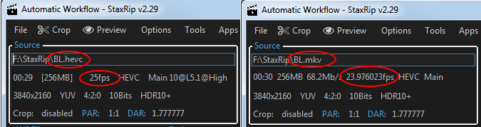

Being at it, any idea why StaxRip reports different framerates at import on elementary hevc stream and when in mkv?
I checked the hevc stream; it's definitely 23.976fps, Staxrip shows 25fps.
mkv import shows correct 23.976 fps
